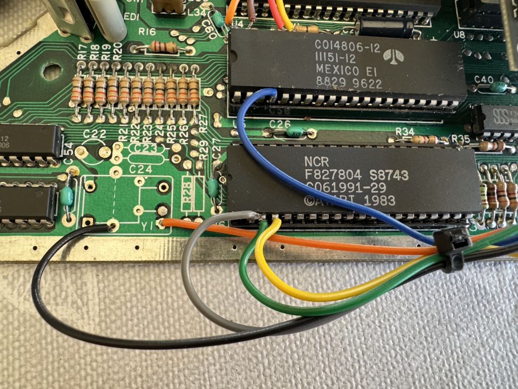

ich habe gestern ein VBXE in mein XEGS eingebaut. Ich denke auch ich habe alles soweit richtig verdrahtet und angeschlossen. Die Bildausgabe läuft über ein SAVO-Board. Viel kann man da eigentlich nicht falsch machen, weil alles sehr gut beschrieben und beschriftet ist. Trotzdem bekomme ich keine Bildausgabe über das VBXE. Die Bildausgabe über den S-Videos Anschluss des XEGS hingegen funktioniert nach dem Einbau des VBXE noch problemlos. Das VBXE besitzt die LEDs D1 und D2. Was diese anzeigen sollen, ist im Manual leider nicht beschrieben. Nach dem Einschalten des Geräts leuchtet die LED D2 und die LED D1 ist aus.

Hi Sleeπ, besten Dank für deine Hilfe. Ich habe jetzt versucht das VBXE über das 1 MB Ultimate Bios auf Adresse 0xD640 und auch auf Adresse 0xD740 zu betreiben. Leider war beides erfolglos. Ich bekomme nach wie vor kein Signal über Scart auf den TV. Über S-Video läuft die Ausgabe, wie bereits geschrieben, problemlos. Ich habe auch schon zwei verschiedene Kabel ausprobiert. Ein selbst zusammengelötetes und eins was beim SAVO Board dabei war. Auch das brachte keinen Erfolg.

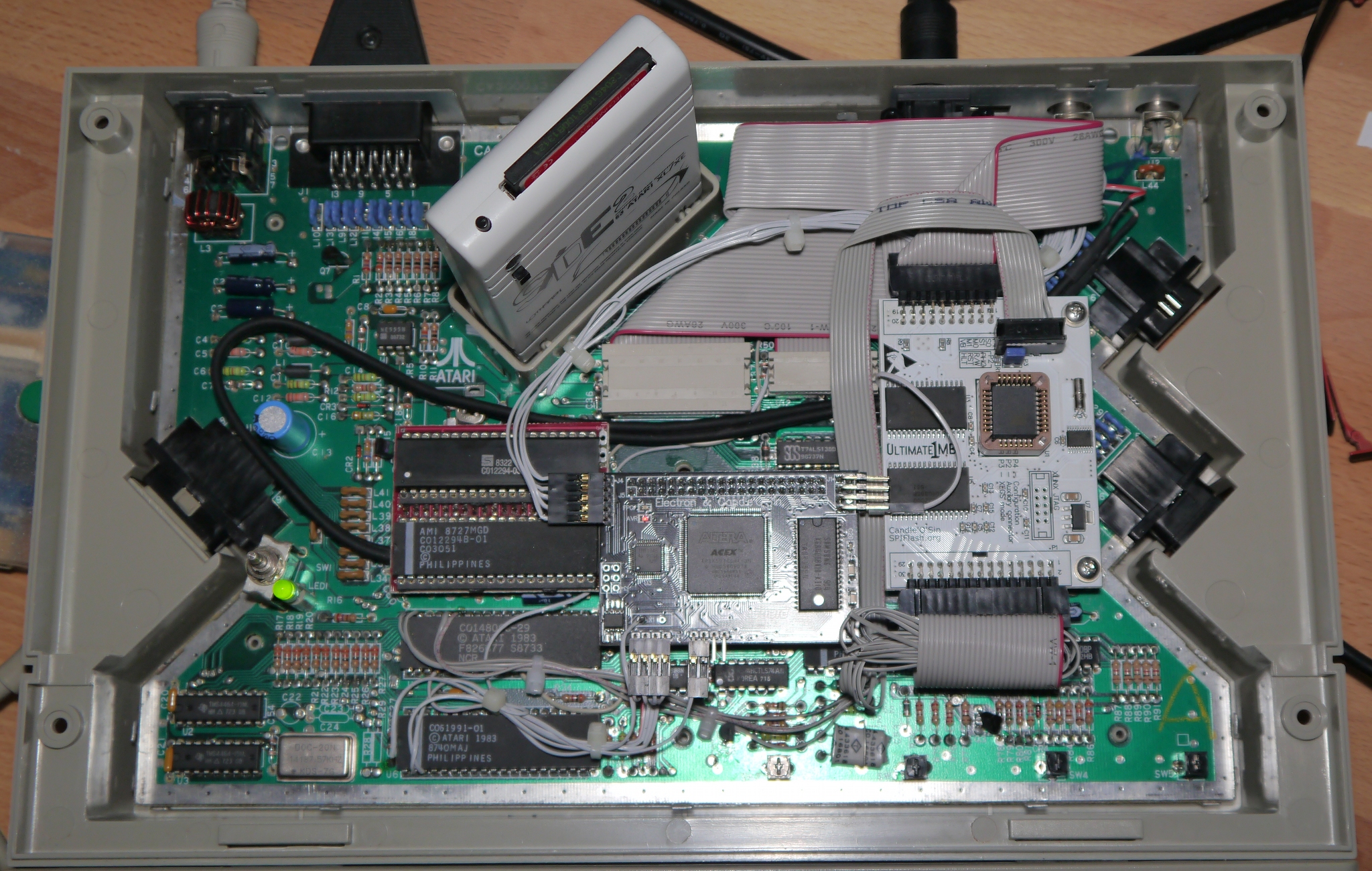

Vielleicht habe ich ja doch noch etwas übersehen. Als Anlage habe ich mal ein paar Fotos hinzugefügt, die die Verdrahtung des XEGS zeigen.

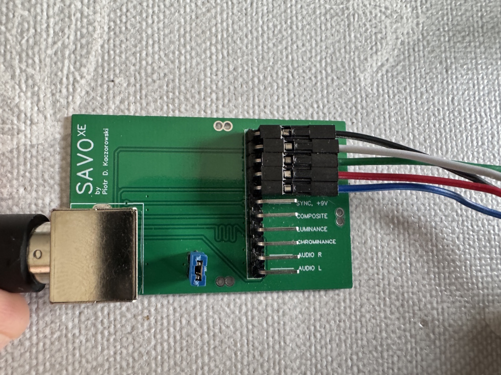

Hallo, Jonathan (FJC) hat mir, denke ich, gerade die Lösung für mein VBXE Problem auf Atari Age präsentiert. Ich "Blindfisch" habe vergessen das Composite Signal zu verdrahten. Es ist im Manual tatsächlich aufgeführt und ich habe es einfach übersehen. Das werde ich heute Abend nachholen und ich hoffe dann bekomme ich mein Bild 🙂

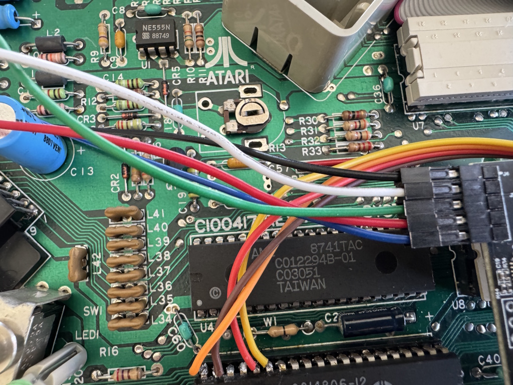

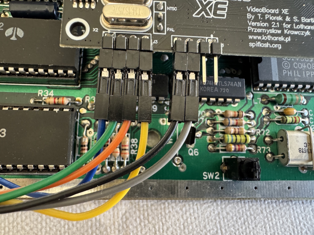

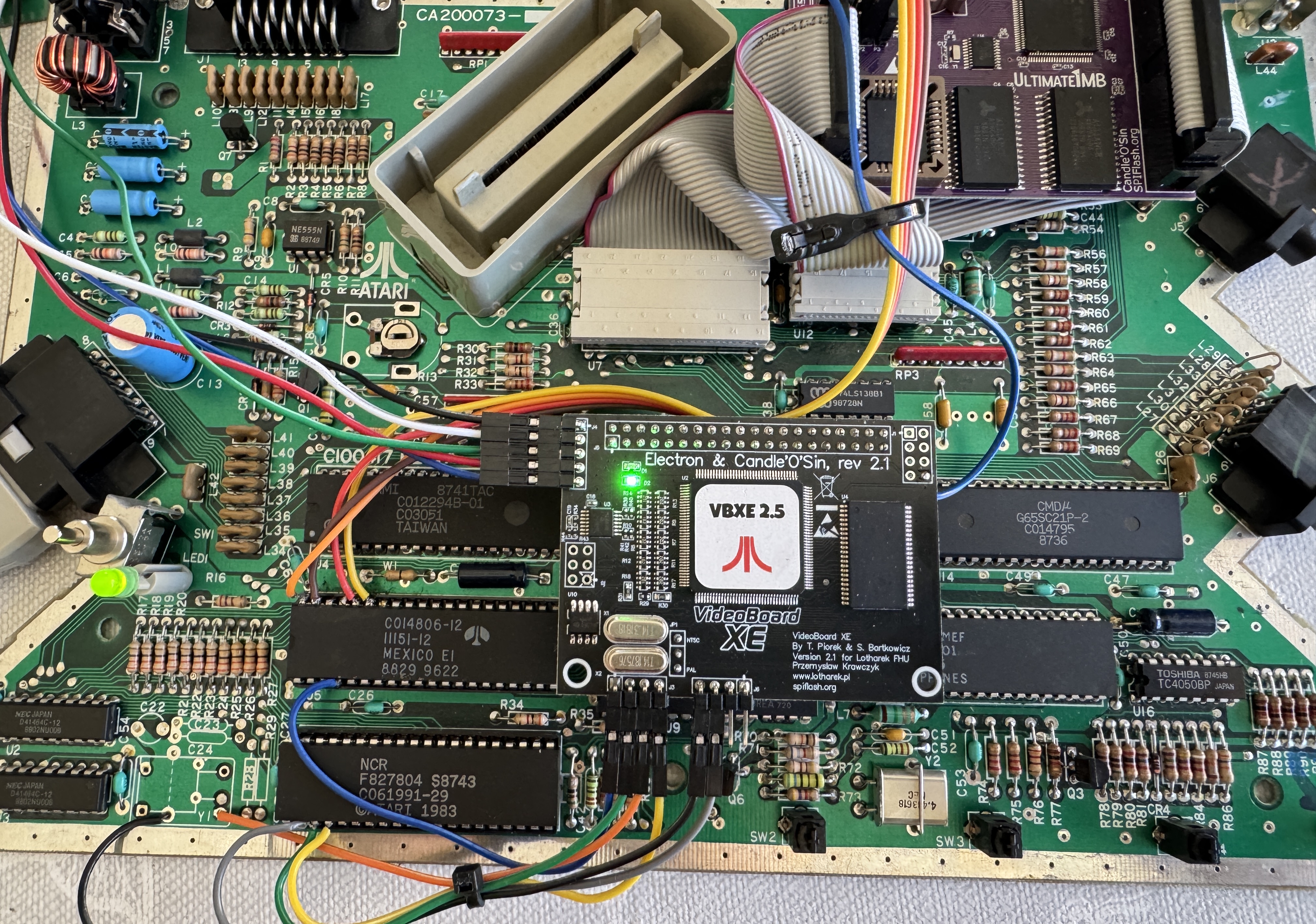

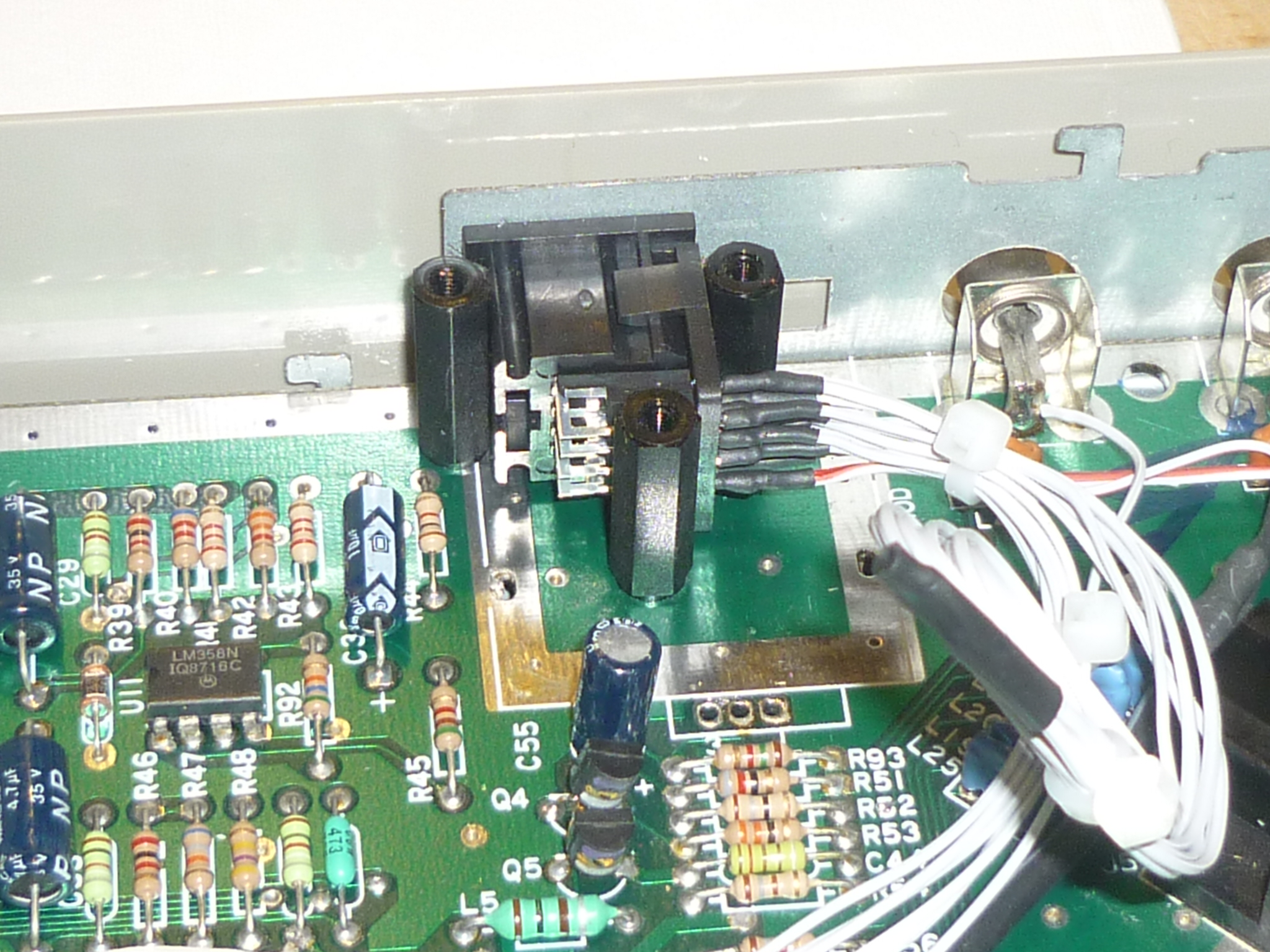

Top Sache Sleeπ. Sieht sauber und sehr gut aus.
Danke für die Fotos! 🙂
Auf deinen Fotos sieht man auch gut die angelötete Composite Verbindung am S-Video Ausgang, die ich übersehen hatte. 🙂 Allerdings hast du komischer Weise den Quarz gar nicht ausgelötet. Das stand zwar so im Manual, hätte ich mir offensichtlich aber sparen können. 🙂
